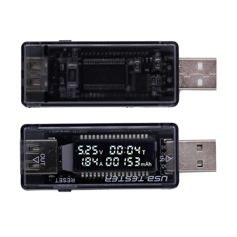

Bichoń
Posty: 5141
Re: Gniazdo zapalniczki "słabo trzyma"
Post autor: Bichoń » 06 sty 2018, 16:05
Można sprawić sobie za kilka złotych "tester USB", coś w tym stylu:
były:
Posty: 10688
Post autor: FXX » 06 sty 2018, 16:16
mikee72 pisze: 06 sty 2018, 15:44 Tak z ciekawości - jak zmierzyć precyzyjnie natężenie na wyjściu/gnieździe ładowarki?
Bez odbiornika będzie bliskie zeru. Musiałby być specjalny miernik na usb (może jest, nie wiem..) - albo trzeba by podłączyć np. telefon i gdzieś po drodze podpiąć klasyczny miernik do pomiaru natężenia.. No, można też zmierzyć wzorem na podstawie wzrostu naładowania baterii o określonej pojemności - ale to mało precyzyjne.
Rozcinasz kabel USB - jedną żyłę zasilającą lutujesz, w drugą wstawiasz miernik.
Podłączasz odbiornik i sprawdzasz.
Do samego ładowania nie są potrzebne żyły do transmisji danych.
Ja robiłem pomiary dla LG G3, którego oryginalna ładowarka na wyjściu ma bodajże 1,7A i dla tabletu Samsung Galaxy Tab A, którego ładowarka ma na wyjściu 2A.
Teraz sobie uświadomiłem, że zrobiłem jeden błąd - nie zmierzyłem prądu jaki rzeczywiście na wyjściu mają oryginalne ładowarki pod 230V. Tak z ciekawości, dla porównania mogłem to zrobić.
mikee72
Posty: 1139
Rejestracja: 21 maja 2015, 9:41
Imię: Mikołaj
Post autor: mikee72 » 06 sty 2018, 16:38
FXX wiem jak się mierzy prądy :) zastanawiałem się raczej, czy chciało Ci się rozcinać kabel żeby zmierzyć wydajność ładowarki. Bardziej zainteresował mnie ten miernik ze zdjęcia, co Bichoń wrzucił. Tak właśnie go sobie wyobrażałem, ale nie wiedziałem że jest taki na rynku - nigdy mi taki miernik nie był potrzebny.
