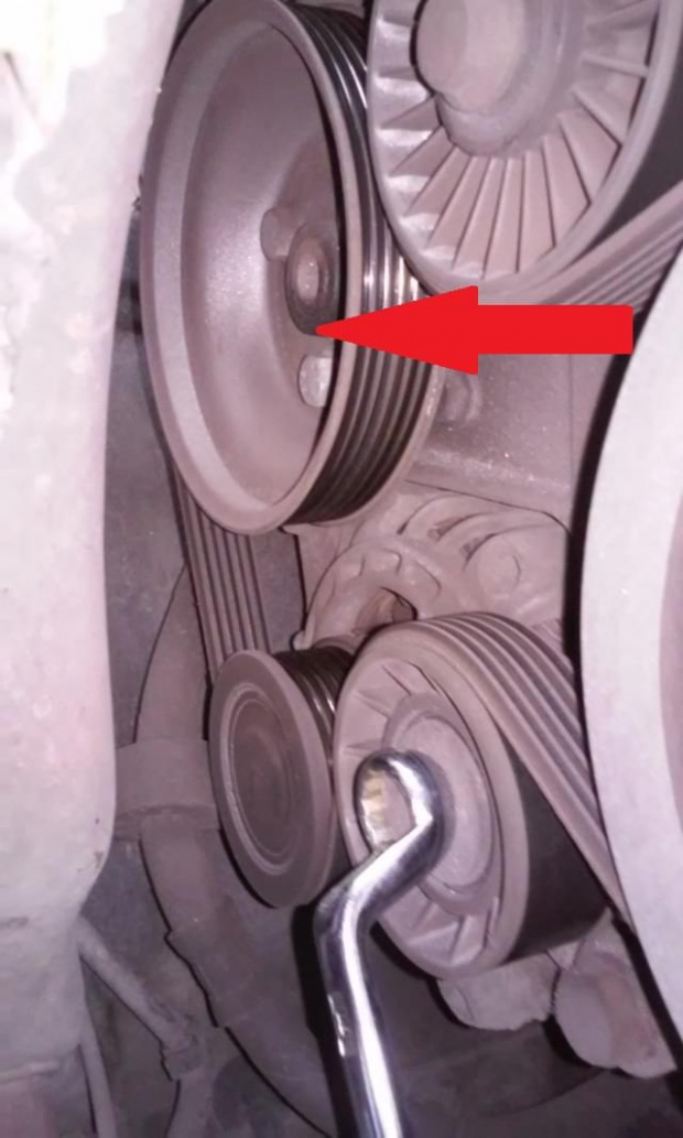

Zdjąłem koło pokręciłem czym się dało silnik odpaliłem i wszytko OK.
Na kole pasowym nic nie widzę.
A opiłki zauważyłem na takim górnym kole jak na zdjęciu oraz na kole alternatora.
Ale jak koło wału było założone to te opiłki leciały z tego koła ?!

Help nie wiem co robić ?
Po zdjęciu koła pasowego wału wygląda jak by reszta była OK :-(
Jedynie to koło jakoś tak niby dziwnie chodzi:

To jest koło pasowe bodajże pompy od wspomagania.Sprawdź czy jest dokręcone (trzy śruby).
Sprawdziłeś koło na alternatorze jak Ci pisałem?
Załóż nowe koło na wał o zobaczysz jak to pracuje.
Aha i zapodaj parę kropel oleju na napinacz paska, w miejscu gdzie styka się część nieruchoma z ruchomą.

Post autor: Zielony » 27 maja 2015, 20:04
BlackLybraSW pisze:Alternator sprawdziłem kręci się w lewo a prawo jest opór :-)
Olej na napinacz jaki od strony rowków ?
To znaczy że sprzęgiełko jest dobre.
Dosłownie parę kropel na szczelinę którą zaznaczyłem na zdjęciu.W tym miejscu trą o siebie dwa kawałki aluminium.Gdy napinacz jest nowy jest tam jeszcze dodatkowo przekładka z białego tworzywa, która ma niwelować tarcie.Z czasem to się ściera i napinacz się kosi.Nie zaszkodzi tego przesmarować ale jak już napisałem, z umiarem.

Jak poskładasz wszystko do kupy i napinacz będzie za bardzo skakał to masz coś z osprzętem lub sam napinacz wywalony.
To co tam dałeś na fotkach to koło pasowe pompy wspomagania.
Musisz posprawdzać wszystkie rolki i koła czy nie mają bicia osiowego i promieniowego.
