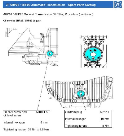

Boczny korek znaczy nie mniej, nie więcej jak boczny korek. Napisałem na np. bocznym korku, napisałem w większości, nie ma tu nigdzie wskazania że jest to w Thesisie. Moja pierwsza wypowiedź miała na celu wskazanie, że sprawdzenie poziomu odbywa się w pewnych określonych warunkach i najlepiej podeprzeć się dokumentacją.
U mnie jest taki boczy korek:
