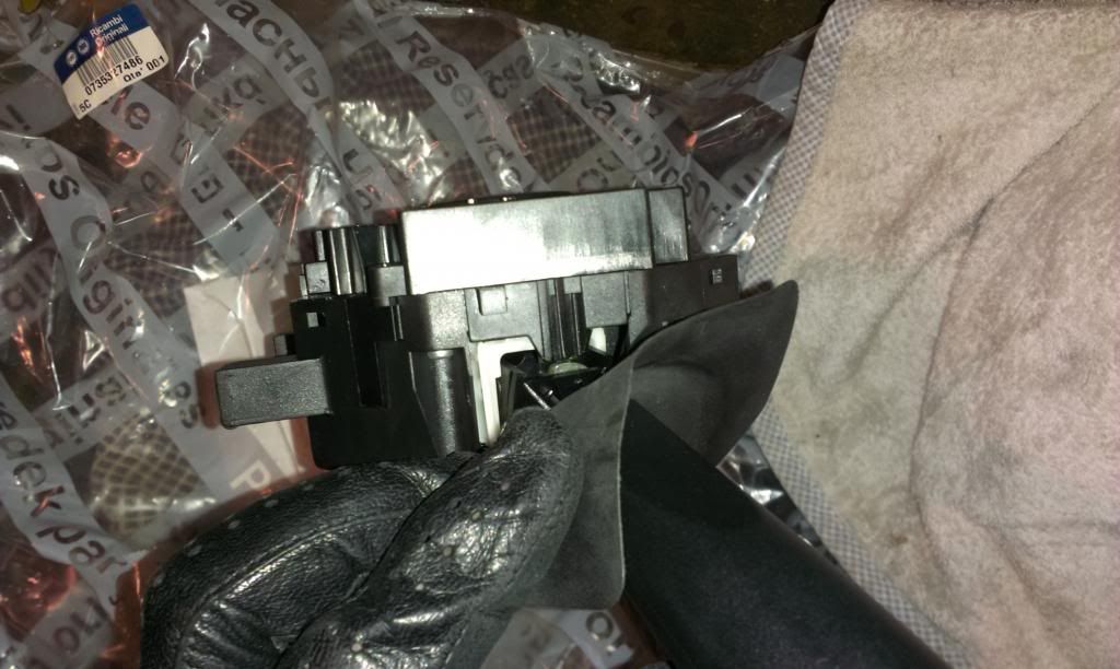

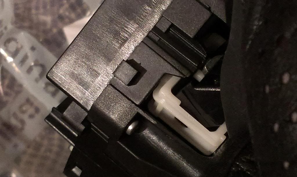

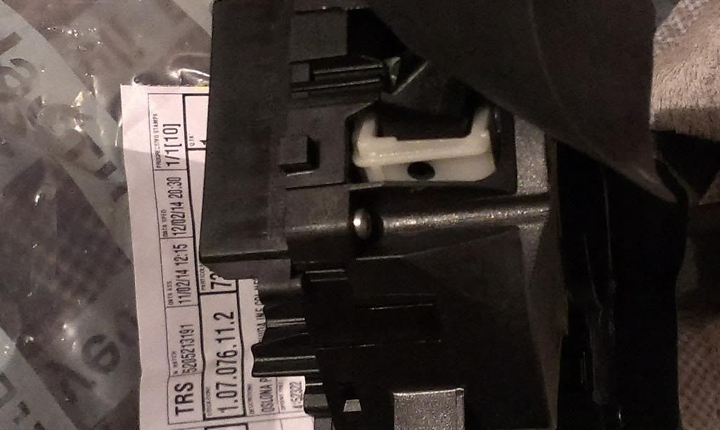

Uwaga - moja Lybra z początku produkcji (sierpień '99) - końcówka VIN: 6100 miała oryginalny przełącznik zespolony z "niedorozwiniętym" ;-) lub zupełnie nie typowym gniazdem dla manetki tempomatu:
W efekcie manetka tempomatu - również z Lybry, ale z 2003 roku nie pasowała do przełącznika. Śrubunek jest w tym samym miejscu, ale sam zaczep był niekompatybilny z "gniazdem" - wymieniłem cały przełącznik na wersję po lifcie.
