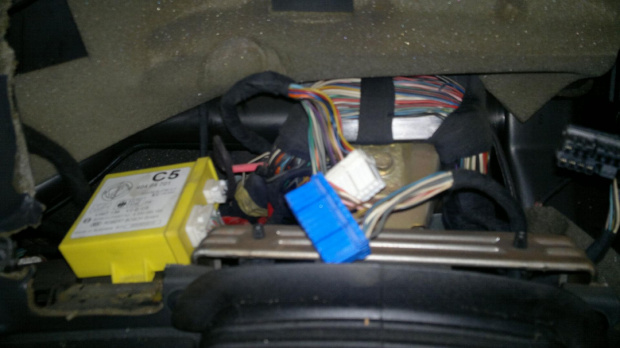

Wydrukowałem z jakichś dostępnych pdfow w języku chyba holenderskim schematy elektryczne.
Odszukałem schemat immobilizera. Rozpisałem sobie co jest co. I jechałem po kolei czyli:
Przeczyszczenie wszystkich przekaźników i i bezpieczników na podszybiu. Kiedyś to robiłem i możliwe, że wyjęcie pogorszyło sprawę. Lekkie przetarcie styków papierem ściernym, odgięte minimalnie i przesmarowane wazeliną. Wymontowałem osłonę nad kierownicą, aby odszukać złącze od antenki immo. Niestety w kappie mojej 2000 r przewód od antenki idzie bezpośrednio do centralki immobilizera.
Tak więc odkręcamy tablice rozdzielczą. 5 śrubek i wychodzi. Nie trzeba zdejmować kierownicy. Za tablicą po lewej stronie mamy żółtą centralkę immobilizera (przed liftem była chyba pod siedzeniem kierowcy) W nią wchodzą dwa konektory.
3 pinowy leci do antenki, drugi konektor ma już więcej przewodów i lecą one w kilka miejsc.
Zgodnie ze schematem: na złącze diagnostyczne, na diodę immo, do komputera i na bezpiecznik chyba service 20 pod nogami kierowcy. Gdzieś wyczytałem, że centralka immo leci jeszcze przez sterownik centralnego zamka. Na schemacie tego nie widziałem, ale wywaliłem wszystkie centralki jakie są za klapką, obok lewej nogi pasażera z przodu. Sterownik centralnego bez alarmowego samochodu lancia kappa jest koloru żółtego i wygląda jak duży przekaźnik. Kiedyś już go wyciągałem gdyż był podmoczony z wilgotnej nagrzewnicy i przelutowałem go raz jeszcze.
Ostatnią też ważną czynnością było wymienienie żółtego przekaźnika z podszybia, który ponoć był od centralki wtrysku na taki sam jaki znajduje się w skrzynce przekaźników w bagażniku i podobno odpowiada za otwarcie klapy przyciskiem w schowku. Są to te same przekaźniki jednak przekaźnik w bagażniku żyje w lepszych warunkach. Tą ostatnią poradę wyczytałem gdzieś w internecie.
Po tym wszystkim problem z odpalaniem na mrozie zniknął. Samochód nie gaśnie pod obciążeniem.
Nie wiem, która z czynności pomogła więc polecam zrobić wszystkie.
Pozdrawiam Robert
poniżej linki do 3 zdjęć:
1. rozpiska schematu wykonana przezemnie.
2. widok żółtej centralki immo po wyjęciu tablicy zegarów.
3. widok żółtego sterownika centralnego zamka, który znajduje się w komorze pod nagrzewnicą. dostęp od strony pasażera.
http://www.fotosik.pl/pokaz_obrazek/e90 ... 1496e.html#
http://images36.fotosik.pl/342/e29abeaca11ec92dgen.jpg

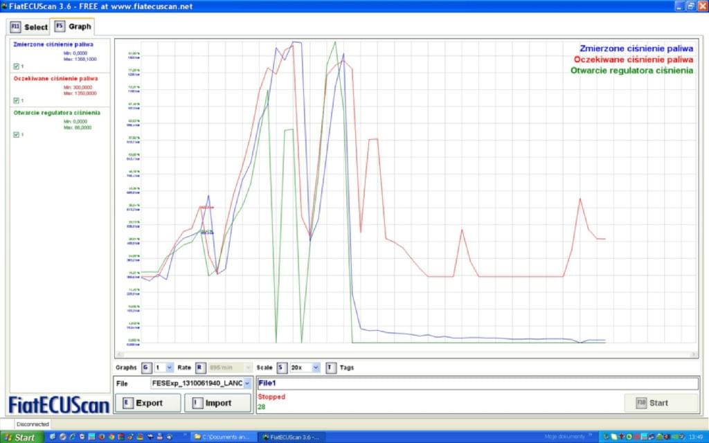

Niestety, wczoraj zakupiłem oryginał boscha. Zamontowałem, ale przed montażem zrobiłem test drogowy z komputerem.
Aby po zamontowaniu nowego zrobić także drugi test.
Niestety nowy regulator nie pomógł. Samochód na początku daje rade na pełnym obciążeniu.
Po chwili już zaczyna odcinać paliwo. Kolejna butowanie to już gasi silnik. Jak tylko się zatrzymam
po chwili odpalam i jadę dalej.
Niestety przejrzałem wszystkie fora, od lanci, po fiaty, nawet na forach o common railu. Zdarza się to rzadko, a nawet jak ktoś miał taki sam objaw to albo nie odnalazł usterki, albo są to naprawy, które już poczyniłem.
Na dole zamieszczam 2 wykresy.
Najbardziej chyba istotne jest końcówka wykresu na nowym regulatorze, gdyż to właśnie przed końcem mi zgasł.
Ciągle próbuje zrozumieć ten wykres i może ktoś może pomóc.
Wygląda tak, że cały czas ciśnienie rzeczywiste podąża za tym oczekiwanym. Regulator ciągle się otwiera.
Tylko czy otwarcie regulatora 100 % oznacza, że komputer chce zbić ciśnienie czy je podbić na szynie, bo to dla mnie jest niezrozumiałe.
W każdym razie analizując to, ciśnienie rzeczywiste jest ciągle za małe, regulator się otwiera 100 procent, wtedy chyba samochód gaśnie.
Tylko jeżeli jest za małe ciśnienie to czemu w ciągu całego wykresu FES pokazuje, że max ciśnienie jest aż 1500 bar.
Proszę o pomoc chłopaki bo już jak bosch mi nie pomógł to nie wiem kto.
Niestety problem gaśnięcie jest aktualny.
Samochód trafił najpierw na testy do mojego mechanika, który później oddał go za moją
zgodą do serwisu Boscha w 3mieście, gdyż oni według niego mieli lepszy sprzęt.
Jednak to mechanik z nimi miał kontakt, gdyż to on oddał im samochód.
Czekałem na niego ponad 1,5 miesiąca. Opisze może krótko co się w nim wtedy stało.
1. Zaczeli od wymiany filtra paliwa, który sam wymieniałem pół roku wcześniej. Nie pomogło.
2. Potem bosch stwierdził, że jeden wtrysk leje. Został podmieniony na inny. Nie pomogło.
3. Potem stwierdzili, że na szynie jest za małe ciśnienie paliwa. Czyścili myjką utradzwiękową regulator
ciśnienia paliwa. Nie pomogło. Podmieniali na inne i też gasł. Ponoć każdy regulator zachowywał się inaczej.
4. W końcu już chyba znowu nie za bardzo wiedzieli co robić, więc wrócili do wtrysków.
Wyjęli wszystkie i zostały uszczelnione. Ponoć nie lały w dół, ale trochę górą.
Mechanik poinformował mnie, że mogę odebrać samochód i podjechać do niego.
Pan, który mi oddał samochód poinformował mnie, że samochód nie gaśnie ale trzeba podmienić regulator.
Szczęśliwy moim samochodem wracam od boscha do mojego mechanika. Pierwsza prosta, gaz 100% gaśnie.
Podłamany dojeżdżam do mechanika.
Tam uzyskuje informację, że było to połączenie 2 usterek.
Słabe wtryski + słaby regulator.
Wtryski już są ok teraz tylko regulator i będzie działało.

1500 bar to zakres czujnika na listwie Rail. Wiecej nie pokaze bo kończy się mu zakres.
Moze byc problem czujnika, albo... ktoś zrobił ciptjuning
w sterowniku nie wiedząc co czyni...
A nie masz czasem cipboxa

chipa na pewno nie robiłem i samochód jeździł dobrze od 5 lat. czujnik droga sprawa, a ponoć trzeba go kupić z całą szyną. jest jakiś sposób, aby to sprawdzić bez kupowania nowego czujnika?

niestety Panowie jestem dalej w dupie... w skrócie, wczoraj przejechałem się lancia, ciśnienie paliwa na poczatku się dobrze sprawowało, potem poleciało do 1500 i znowu zgasł. teraz przy okazji wydaje mi się, że ktoś grzebał przy długości sztangi bo jak kiedys mogłem poruszać zmienną geometrią (sztangą)o okolo 10mm teraz chodzi w zakresie 2 mm i to nie zablokowanie przez zabrudzenie tylko czuje opór metalu. CIśnienie doładowania teraz dochodzi do ponad 2400 i jest odcięcie, a po kilku takich odcięciach jest już 1500 bar ciśnienia paliwa i gaśnie jak pisałem wcześniej. Regulator podczas testów dojechał do 86 procent otwarcia. Kolego Ramzes na forum alfoholików chwalą Cię i namawiają, żebym się do Ciebie kierował więc pomóż. Mechanik teraz będzie podmieniał czujnik ciśnienia paliwa bo regulator i wtryski zrobione.

a tutaj link do wykresu w formacie jpeg, mam problemy z zamieszczeniam tutaj plików
http://images64.fotosik.pl/253/eef1d301a879ae72.jpg

no to aby teraz już nie bawić się w eseje. Wczoraj mechanik dostał od boscha czujnik ciśnienia na podmianę.
Jednak dalej gasł na tym czujniku. Czyli mam już sprawdzone ewentualnie wymienione:
- nowy regulator ciśnienia paliwa
- podmieniony czujnik ciśnienia paliwa
- nowy filtr paliwa,
- nowa pompka w baku
- przedmuchane przewody paliwowe
- wtryski po regeneracji,
pompy wtryskowej nie dotykali
Lancia wraca we wtorek do boscha, aby dalej szukali co z nią jest. Naprawa trawa już 2 miesiące i jestem tym zmęczony. Zaczynam podejrzewać inna usterkę, której komputer nie wychwytuje, a błąd który mi pokazuje
p0191 pokazuje tylko jako informacje, że zgasił silnik i nie ma to nic wspólnego z ciśnieniem.
Może to coś przy rozrządzie?

Na moje oko pompa wtryskowa.
