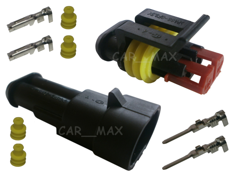

Czy ktoś wie jak się nazywa takie złącze jak na zdjęciu?

Wygląda jak wtyczka "kostka" samochodowa H8/H11.

Jest to podłączone do sprężarki klimatyzacji w Lybrze...

Dlatego napisałem "wygląda jak" :) To zmienia postać rzeczy - to na zdjęciu zaś wygląda jak "hermetyczna wtyczka OHW".

Chyba OH2

OHW też - klik ale sprzeczać się nie będę ;)

Te wtyki fachowo nazywają się Superseal. występują w wersjach od 1 do 6 pin.

Zanim ewentualnie zamówisz to sprawdź jaki przekrój mają przewody, bo oczywiście od przekroju przewodu zależy jaki konkretnie konektor należy użyć.

Niestety w sobotę rano śmigam do ojczyzny naszych autek a najlepiej dobrać złącze na podstawie oryginału, chyba, że znasz MPN.

Wtyki przeznaczone są do przewodu max 1.5 mm2, ale 2.5 mm2 też się da zacisnąć tylko bez zółtych gumek ochronnych.

Do klimy będą cieńsze ;)

Lukasz_TG pisze:Wtyki przeznaczone są do przewodu max 1.5 mm2, ale 2.5 mm2 też się da zacisnąć tylko bez zółtych gumek ochronnych.
Zamiast żółtych będą inne ;)
